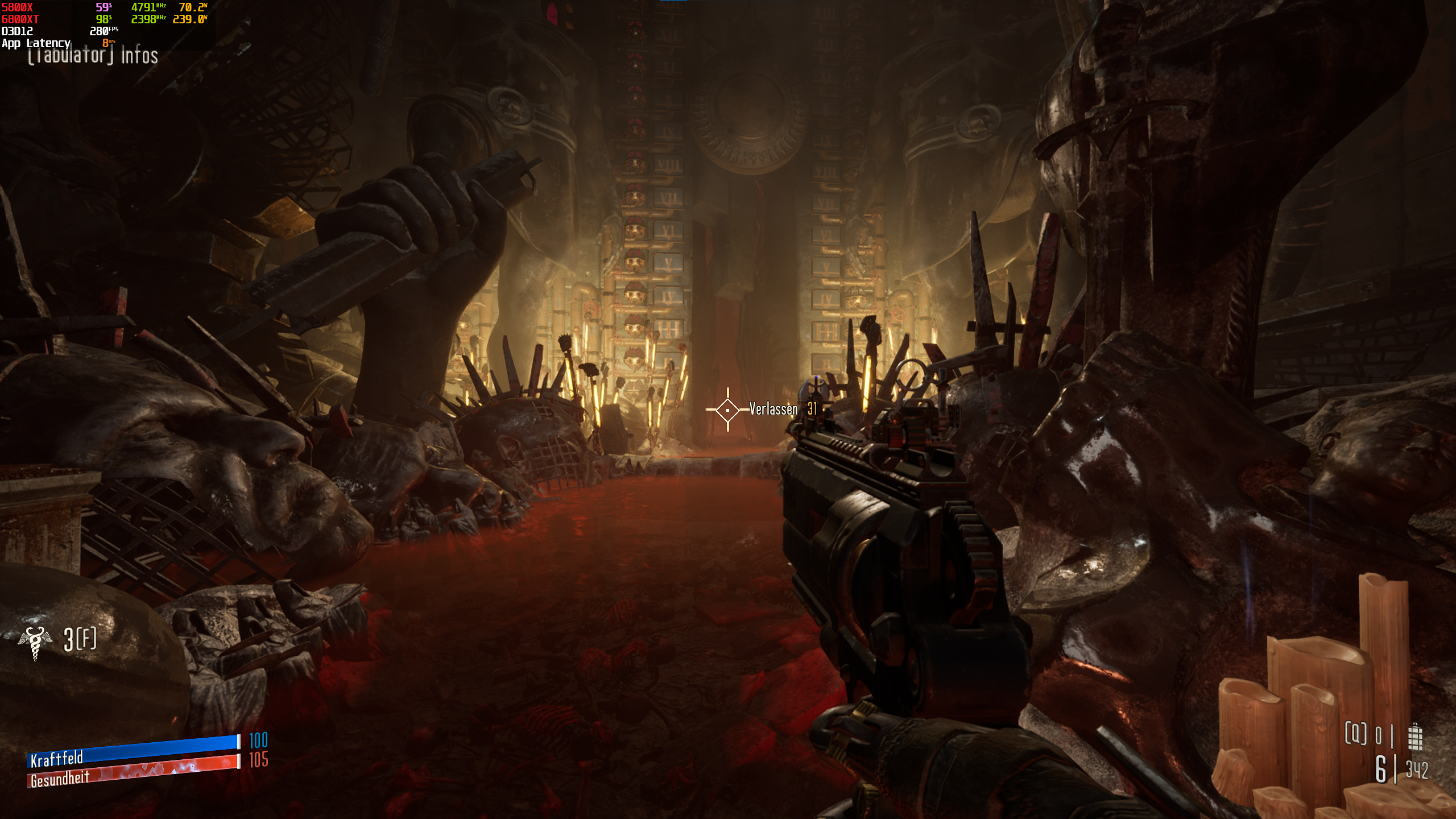

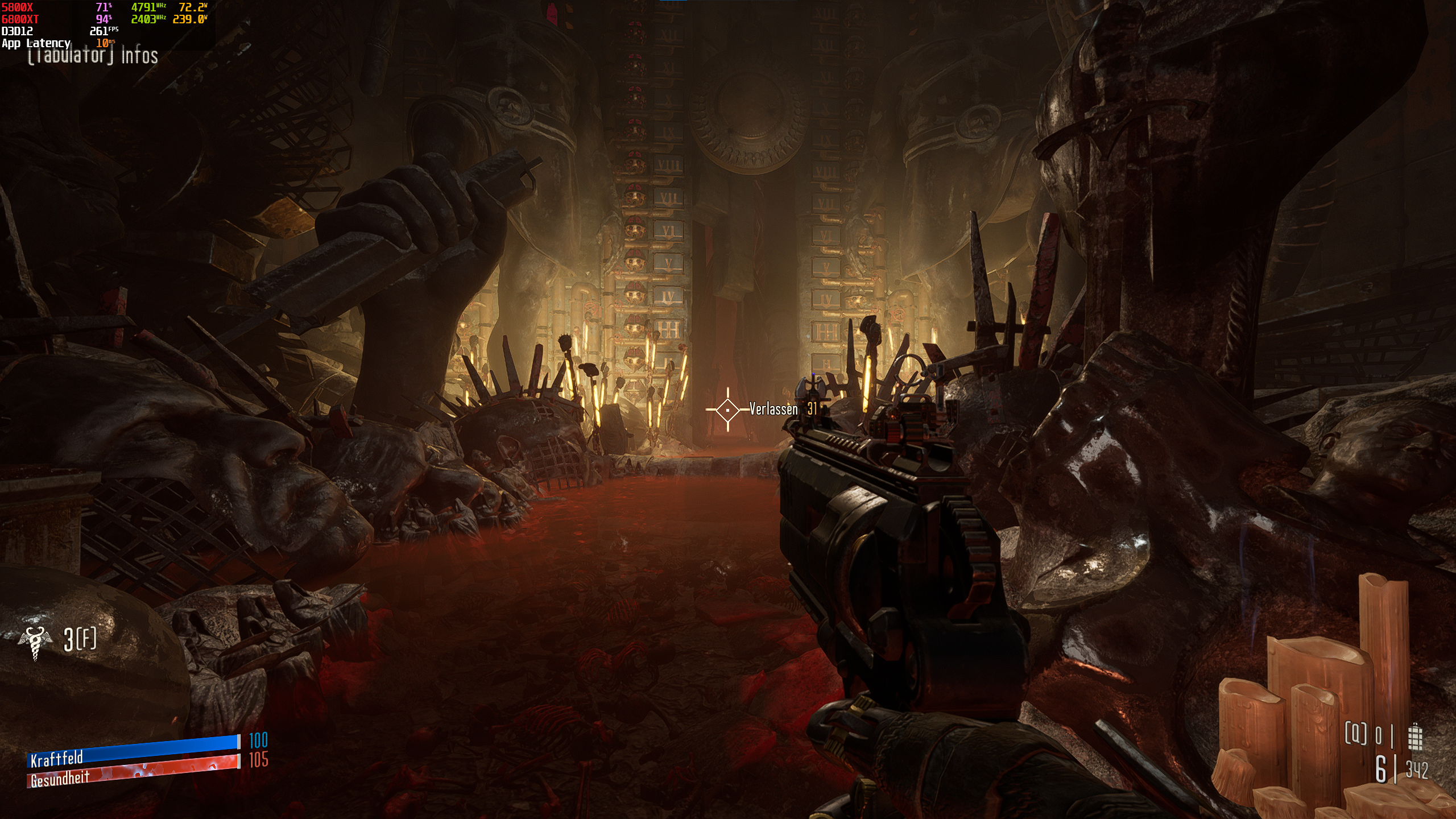

Meinst du man hätte FSR rausgebracht, wenn es vergleichbar mit einer einfachen Auflösungsreduzierung wäre?
Das wäre ja ein Mega PR Desaster geworden ^^
Zwar nicht von Village, aber hier ein Vergleich zwischen einfacher Auflösungsreduzierung auf 66% und FSR Quality in Necormunda
Reaktionen: rumpeLson

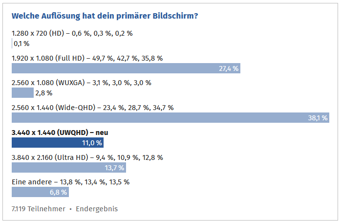

Wenn es nach der Steam Survey geht, muss ich hier eh keine High-End-Hardware mehr testen. Auch keine aktuellen, sondern ne Menge alte Kamellen und iGPUs und sonst nix mehr, geschweige denn Raytracing und DLSS. Die Steam-Umfrage entspricht schlussendlich nicht dem gewohnten ComputerBase-Leser^^
Umfrage 2020 hier auf CB. Rund 14% spielen in 4K. Das ist vergleichsweise wenig. Aber es ändert letztlich nichts an dem Umstand, dass 4K kein richtiger Stresstest für Upscaler ist.
