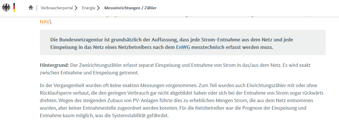

@Stanzlinger ja ist halt illegal - muss jeder selbst wissen. Ich hab meine Anlage regulär angemeldet, hatte aber vorher ohnehin schon einen digitalen Zähler mit Rücklaufsperre - hab dennoch eine umrüstung auf einen 2R Zähler bekommen, wodurch ich zumindest ablesen kann wann ich wieviel eingespeist habe.
Aktuell hab ich 23,9 kWh eingespeist. Die Anlage ist seit Mitte August im Betrieb. Insgesamt hab ich 140 kWh erzeugt, also ~83% selbst verbraucht.
@Drakonomikon Weil Du nach aktueller Rechtslage betrügst wenn dein Zähler rückwärts dreht. Die Einspeisevergütung für normale EEG-Anlagen liegt bei ~7-8 ct. Du bekämst je nach Strompreis 30-50 ct pro kWh. Ich habe jetzt mehrfach gelesen, dass das eventuell geändert werden soll - d.h. ein Rücklaufender Zähler für Kleinanlagen geduldet wird. Anmelden beim MSB wird aber bleiben, daher wird der Dir dann eine 2R installieren. Oder Du lässt es und lebst mit dem Risiko, dass sich irgend ein honk über die reflexionen von deinem modul beschwert und sich dann herausstellt, dass die Anlage illegal betrieben wurde. Man muss halt immer bedenken: Die Energieversorger haben ein großes (negatives) Interesse an solchen Anlagen :-)

Drakonomikon schrieb:
Wozu diese Regelung mit dem Zweirichtungszähler?
Der Zähler muss alles anzeigen, was dem Netz entnommen wurde. Schließlich muss der Kunde das bezahlen.

Weil es gesetzlich vorgeschrieben ist...
link
Du hast eine Leistung bezogen, für die u. a. Steuern und Netzentgelte fällig werden.

Der Lieferant muss seinen Bilanzkreis zeitscharf ausgleichen und etwaige Unterdeckungen bei Lieferverhältnissen nachkaufen, egal wie hoch der Börsenpreis dann ist. Du kannst Dir sicher vorstellen, dass die bezogene Energie in der Starklastzeit mit Null Sonne und wenig Wind mehr kostet, als die, die er während Sonnenschein "zurückgibt".
Von der Tatsache, dass man für das zukünftige Stromnetz mit Millionen dezentralen Anlagen Erzeugung und Last getrennt erfasst benötigt um das Netz satbil zu halten, sowie Prognosen und Planungen zu verbessern, ganz abgesehen
