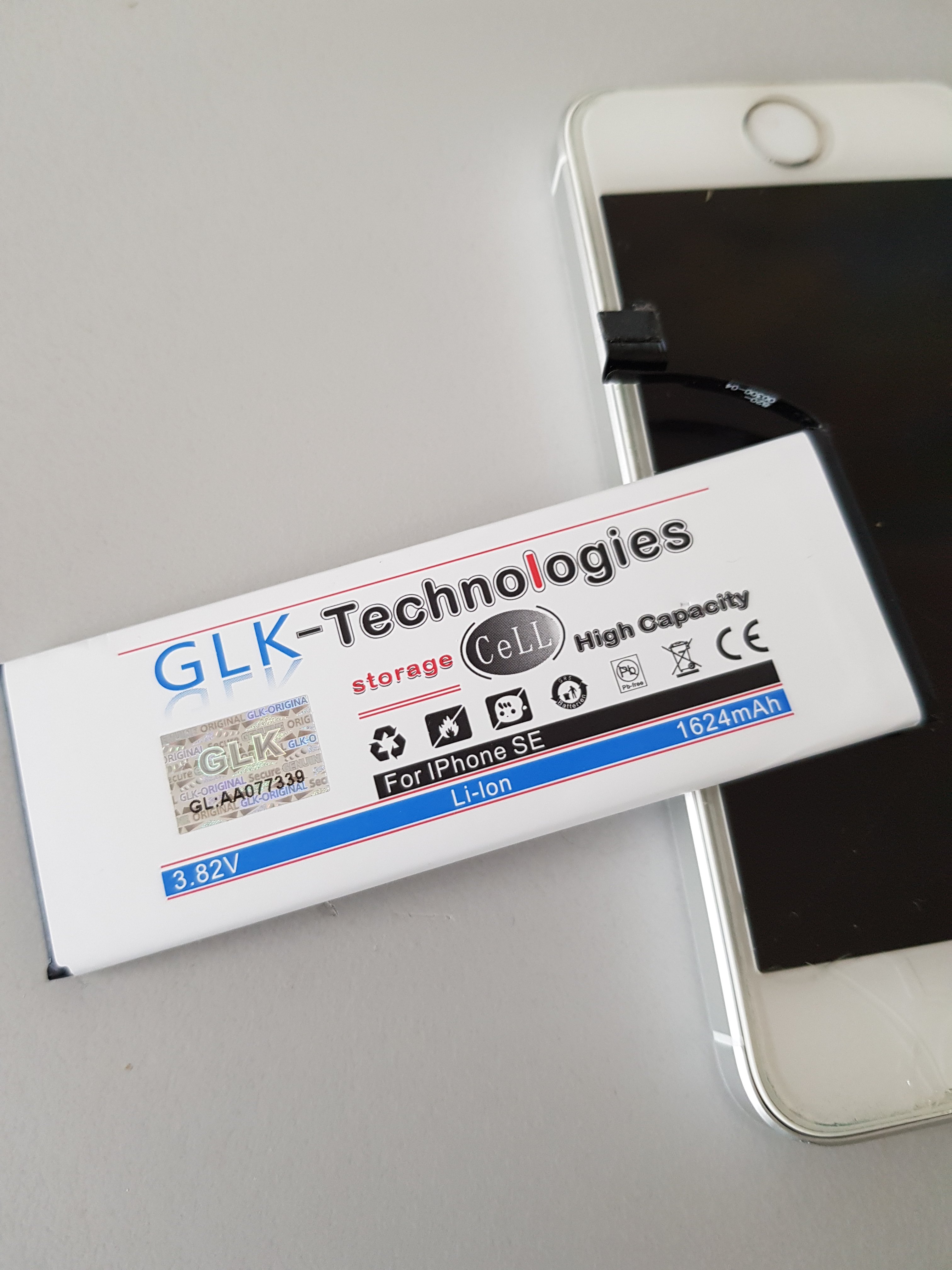

Ich habe bei einem iPhone SE (ca. 4-5 Jahre alt) den Akku getauscht. Hat auch alles geklappt, ohne das ich merklich etwas beschädigt habe. Leider ist nun folgendes Problem aufgetreten. Wenn ich das Handy lade, wird ein niedriger Akkustand angezeigt (13% z.B.) und der ändert sich auch nicht. Auch nach Stunden am Ladekabel keine Änderung der 13%. Wenn man das Handy "nutzt" springt der Akkustand dann wahllos nach oben oder unten und dann geht das Handy aus.
Ich habe den Akku sogar noch einmal gegen einen neuen getauscht, da ich dachte dieser wäre von Lieferung aus defekt. Aber auch dann hatte ich das gleiche Fehlerbild.
Kennt jemand diese Problematik und könnte mir einen Tipp geben?!

Bestellt hab ich ihn Online bei Amazon. Habe über diesen Anbieter aber schonmal für ein anderes iPhone 5 gekauft und da war alles gut.

Also rein optisch sieht der Akku nach ziemlichen Ramsch aus, aber das kann natürlich auch täuschen.
Hast du 2 mal den gleichen akku probiert oder hast du nach dem ersten fehlschlag einen anderen gekauft?

Wie gesagt, ich hatte dort schon mal für andere Handys gekauft und es hat funktioniert.
Nach dem ersten Fehlversuch bin ich von einem Materialfehler beim Akku ausgegangen und habe dieses beim Verkäufer reklamiert. Habe dann den identischen als Ersatz erhalten. Aber nachdem der Fehler dadurch nicht behoben ist, ist es vermutlich ein anderes Problem.
Ich persönlich suche den Fehler nicht beim Akku. Auch wenn der offensichtlich nicht Premium ist ;-)
Mike
Naja, wenn es wirklich ein billig-ding ist, kann da auch ein Serienfehler in der Akku-Elektronik stecken.
Würde ich jetzt nicht als wahrscheinlichste Ursache sehen, aber auch nicht als unmöglich.
