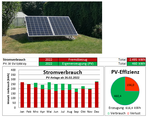

Auch von mir paar Zahlen aus der Praxis. Ich habe mir Februar 2022 eine Anlage ins Grundstück gebastelt. EFH; Süd-West; 30° Neigung; bis Mitte März und ab Ende September zeitweilige Verschattung. Die Anlage ist gemeldet (MaStR), der Netzbetreiber hat einen Zweirichtungszähler (kostenfrei) montiert und ich habe neben der App auch einen physischen Ertragszähler. Die Komponenten wurden selbst zusammengestellt. Auch die Errichtung erfolgte ohne Fremdleistung.
616kWh wurden 2022 erzeugt, davon 460kWh genutzt; 156kWh verschenkt. Mit 75% Eigenverbrauch (was schon recht gut ist, das sollte man nicht unterschätzen) ergab dies bei einem Strompreis von 0,28€/kWh eine Ersparnis von 130€ in 2022. Kalkuliert hatte ich mit 120€/Jahr. Insgesamt stellte die Anlage 16% meines Gesamtstrombedarfs 2022 zur Verfügung (460kWh).
Durch die gestiegenen Strompreise 2023 amorthisiert sich die Anlage natürlich schneller, was aber kein Grund zu Freude ist --> ich wäre lieber bei 28Cent/kWh geblieben ;)
