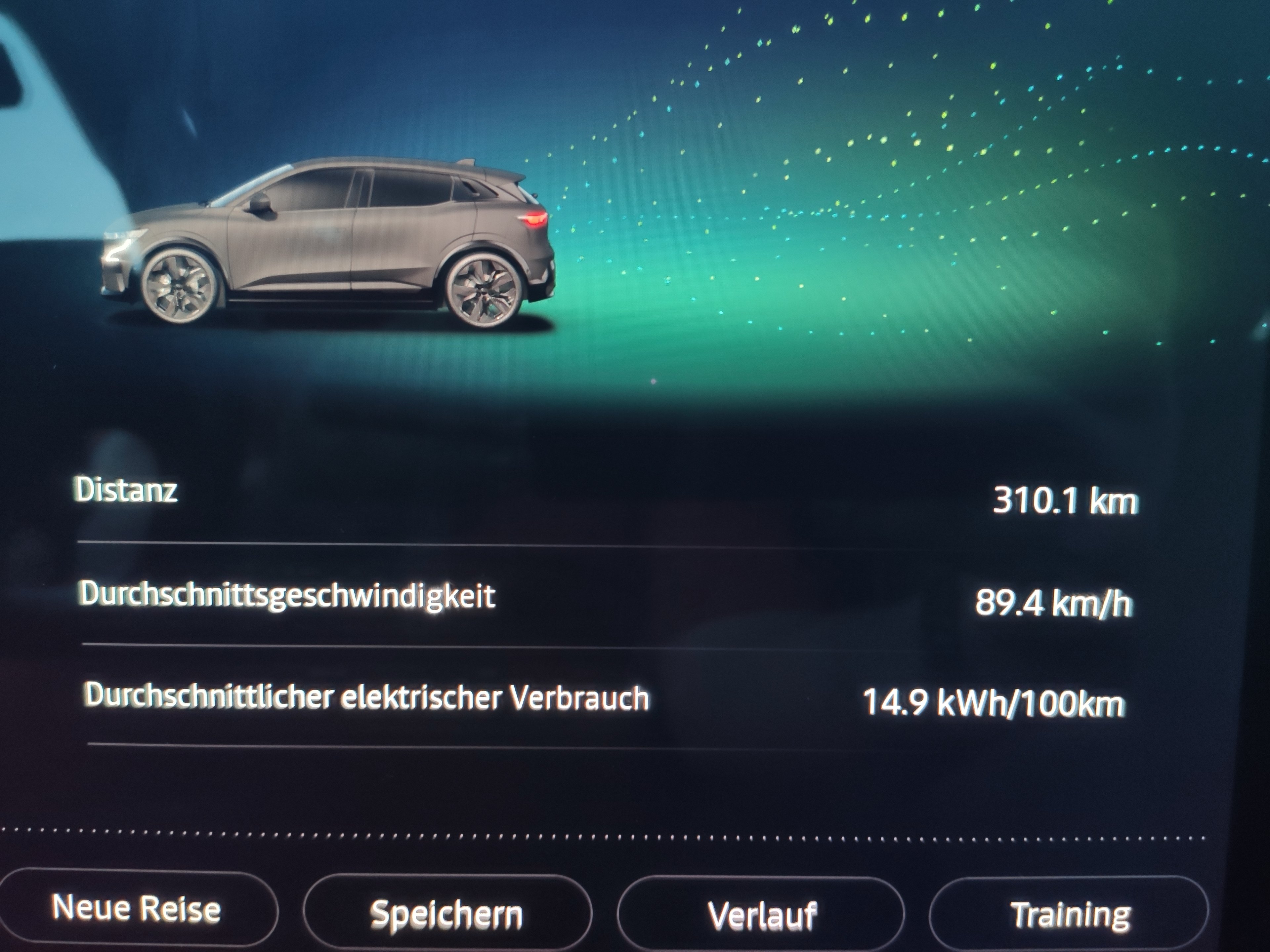

Ich hatte jetzt erst 300km Autobahn mit Berufsverkehr und Baustellen, da kam ich auf 14,9 kWh/100km (inklusive Klimaanlage, die verbraucht 1-2 kWh/100km), bei einer realen Durchschnittsgeschwindigkeit von 90 km/h. Nur um zu verdeutlichen, wie sehr die Geschwindigkeit Einfluss auf den Verbrauch hat.

Ich finde den Test vom ADAC sehr praxisnah, 130km/h ist die Richtgeschwindigkeit auf deutschen Autobahnen und damit kann man Fahrzeuge gut vergleichen.
Dass man weniger verbraucht, wenn man langsamer fährt, sollte jedem klar sein, aber ein echter Reichweitenvergleich bei 130km/h ist für viele halt interessant.
Naja, viele Autobahnen sind entweder offen oder begrenzt auf 120, 130 gibt es eigentlich nur in Sachsen. Und es ist halt eine kuriose Geschwindigkeit, wenn ein Tempolimit von 120 diskutiert wird, 120 das übliche Tempolimit ist und die meisten Fahrzeuge im Eco - Modus 120-125 km/h fahren. Gerade der Eco - Modus ist es ja, der einen Reichweitesprung ermöglicht und ein Fahrzeug von 19 kWh/100km bei ADAC auf <14 kWh/100km real (also ohne Klima) reduziert.
Im Performance Modus komm ich auch bequem über 20 kWh/100km ... Aber damit fährt man keine Langstrecken.

Auf offenen Autobahnen gilt halt eine Richtgeschwindigkeit von 130km/h, deshalb testet der ADAC ja auch so.
Wie gesagt, ein willkürlich gewählter Wert, der durch Zufall eine Vielzahl der Mittelklasse - Fahrzeuge benachteiligt. Der ADAC kann das ja machen, aber es muss darauf hingewiesen werden, dass der Test für alles abseits der Top - Modelle von BMW und Co. einfach nicht taugt. Wenn man eine Aussage zur realen Reichweite von Fahrzeugen treffen möchte, dabei aber bewusst eine Geschwindigkeit wählt, bei der die meisten Fahrzeuge nicht mehr im Eco-Modus fahren, obwohl dieser für maximale Reichweite vorgesehen ist, dann ist die Aussage einfach Müll.
boarder-winterman schrieb:
Ich habe eher die Erfahrung gemacht, dass die WLTP Reichweite bei E-Autos Schall und Rauch ist, wenn man sich Reichweitentests auf YouTube anschaut, scheint das meine Erfahrungen auch zu bestätigen.
Kommt auf den Test an.
Viele testen ja mit einer eigenen Testfahrt mit individuellen Entfernungen in der Stadt, Landstraße und auf der Autobahn. Da entstehen von Fahrzeug zu Fahrzeug vergleichbare Werte, aber halt kein Wert, den man zum WLTP vergleichen kann.
Einige testen die maximale Reichweite, da kommen teils höhere Reichweiten zustande, weil man in einigen Ländern wohl nur 100 fahren darf.
Meiner Meinung nach gehört das gesamte System grundlegend überarbeitet.
Die beste Möglichkeit den Verbrauch eines EV darzustellen ist imho ein Diagramm mit
  • Y-Achse in kWh/100km
  • X-Achse in km/h
Und dann einfach ein Wert für 30, 50, 80, 100, 130 und 160 km/h (sofern das Fahrzeug das schafft)
Damit sieht man, welche Fahrzeuge sind besonders effizient, welche besonders aerodynamisch, wie ist der Verbrauch im Alltag in der Stadt und wie, wenn man mal aufs Gaspedal tritt.
Also so:
Der ADAC sagt mein Megane zieht 19 kWh/100km, ich bekomme den in der Stadt aber auf <8 kWh/100km mit Geschwindigkeitslimiter auf 55 km/h und Eco - Modus. Wenn ich wöllte könnte ich an den 7 kWh kratzen, mit besseren Reifen sogar an 6 kWh/100km. Das ist halt ein massiver Unterschied und DER Grund sich ein EV zu holen.
Ein effizientes Fahrzeug wie der Fiat 500e hätte dann einen guten Verbrauch in der Stadt, aber wird immer schlechter, je schneller man fährt. Umgedreht hat ein aerodynamisches Fahrzeug wie der Ioniq 6 einenim Vergleich besseren verbrauch mit steigender Geschwindigkeit.
