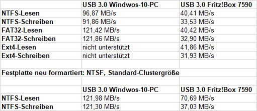

Ein Test zu SMBv3 unter dem neuen FRITZ!OS 7.20
Testumgebung:
Windows 10 (v2004), Fritz!Box 7590, Toshiba (Canvio Basics 2TB) externe HDD (USB 3.0).
Getestet wurde mit CrystalDiskMark:
Dateigröße 1 GB, Sequentielles Lesen / Schreiben (SEQ1MQ8T1).
Die Festplatte habe ich seit 6 Jahren an einer Fritz!Box im Betrieb.
Ich bin aber nie auf die Idee gekommen, die Clustergröße zu überprüfen.
Wer weiß, wie Toshiba ab Werk die Festplatte formatiert hat.
Ich bleibe also bei NTFS!
Best regards
gallusala
Reaktionen: conker_ts, HelmutK, inge70 und 3 andere

@gallusala
Wurde das über SMB3 (Netzlaufwerk) gemessen?
Hast du auch noch Werte von SMB1?
deo schrieb:
@gallusala
In der dritte Spalte "USB 3.0 Fritz!Box 7590" befinden sich die Werte
zu SMBv3 (Festplatte am USB 3.0 der Fritz!Box).
Nein, Werte zu SMBv1 habe ich nicht mehr.
Diese waren aber (gefühlt!) wesentlich niedriger.
unter 7.12 liegen bei mir die Werte für "Schreiben" mit SMB v1 bei ca. 21MB/s. und für "Lesen" bei ca. 30MB/s.
Hab einfach mal ein File (ca. 5GB groß) von meiner USB-HDD (Toshiba Canvio Basic 3TB mit NTFS) an der 7590 auf den PC kopiert und dann wieder auf die USB-HDD am Router zurück.
CrystalDiskMark und SMB v1:
"Lesen": 34,15 MB/s
"Schreiben": 29,90 MB/s
Die Werte meines Kopiervorganges kommen den Werten des Benches recht nahe.
Somit wurde es mit 7.20 tatsächlich schneller.
