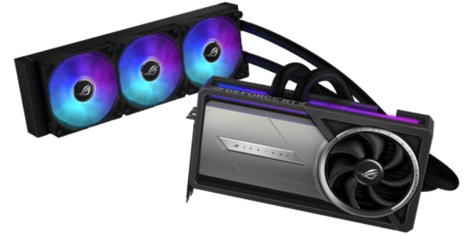

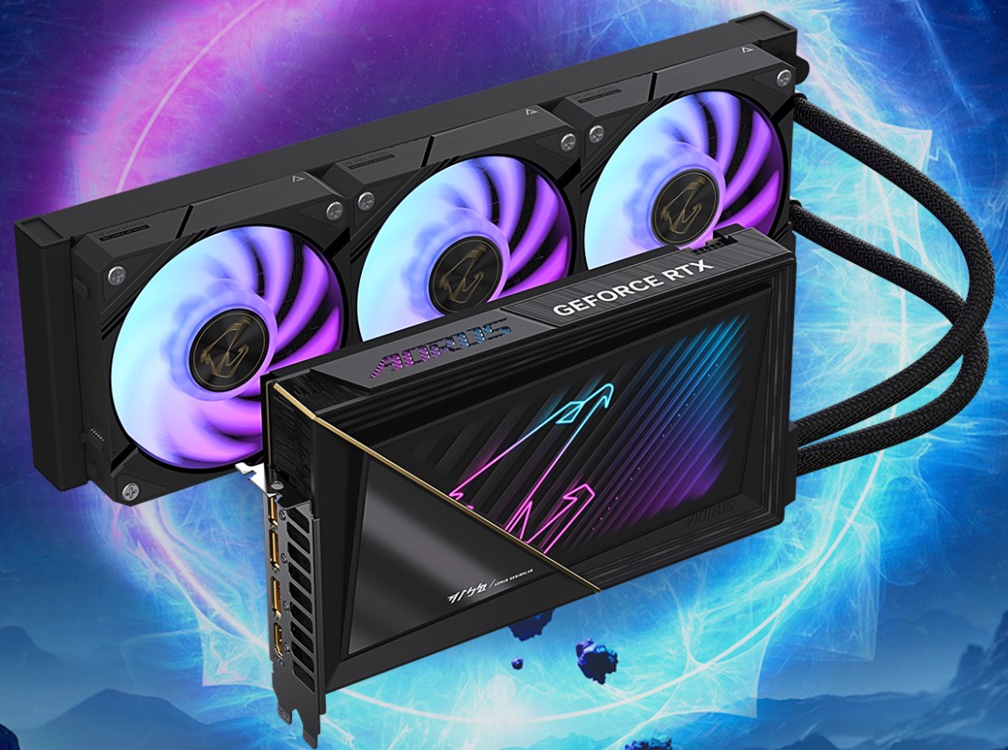

Klar stehen AIO´s von Alphacool schon in der Startlöchern. Vorgänger somaro 243€
Aber bei neuen Karten umbauen & Garantie hops, obwohl ja von ASUS & Gigabyte gute Alternativen gibt.
Ich frage mich ob der Kartenlüfter wirklich was bringt. & ASUS wirbt ja mitm Wärmeleitpad statt Paste.
Die Gigabyte ist schon schick.
Würde dann bei einer von beiden an meinen vorhandenen 420er anflanschen.
Befürchte aber das diese Varianten zwischen 2600 -2800€ liegen werden.

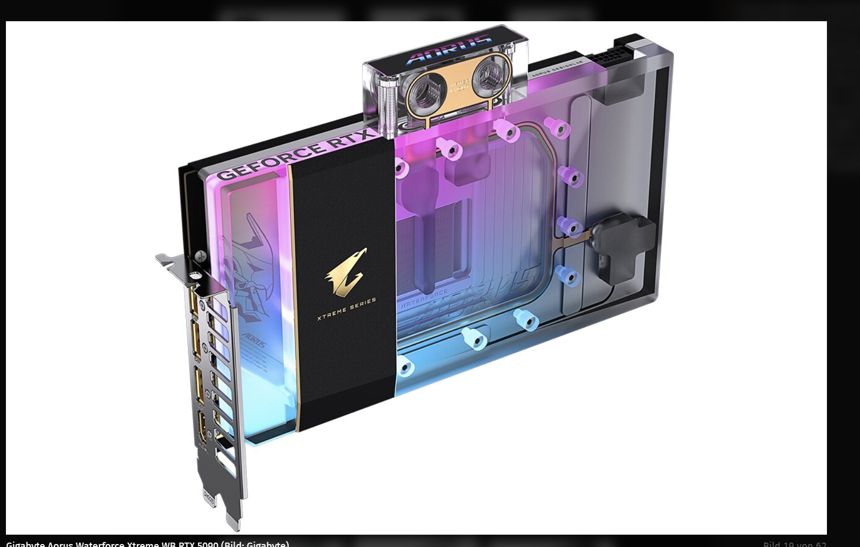

Jep, wird mir ähnlich gehen. Gigabyte Waterforce oder Inno3d Frostbite wirds werden. Irgendwas mit Block. Sonst halt den Game Changer schlechthin FE mit Wasserblock von Alphacool.
Mal schauen was es je geben wird zu welchen Preisen.
